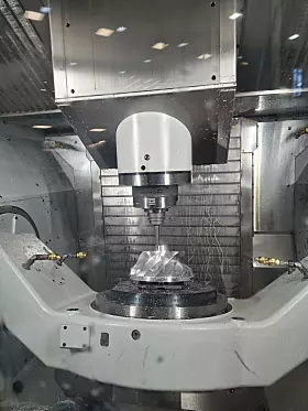

Über die einzelnen Maschinenneuheiten hinaus positioniert die Chiron Group ihre Kompetenz in der 5-Achs-Bearbeitung als übergreifendes Leistungsmerkmal. Unter dem Begriff 5Xcellence werden komplexe Geometrien in einer Aufspannung bearbeitbar – von der Micro5 bis zur FZ 16 S five axis.
Um 5-Achs-Bearbeitung jedoch zum echten wirtschaftlichen Vorteil zu machen, braucht es mehr als das passende Bearbeitungszentrum. Entscheidend ist das Zusammenspiel aller Faktoren im Prozess – von Maschine und Kinematik über Spanntechnik und Werkzeugstrategie bis hin zu Messkonzept und Automation. „Der Nutzen entsteht nicht isoliert durch die Maschine, sondern durch das gesamte System“, so Matthias Rapp, Vice President Global Marketing der CHIRON Group.
